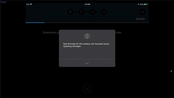

  1. If a firmware update is available, you’ll be prompted to update it. Follow the instructions.
  2. After the update, you’ll see this screen:
  3. Hit the button that says “zero offset calibration.”

  1. Si une mise à jour du firmware (micrologiciel) est disponible, vous serez invité à le mettre à jour. Suivez les instructions.2
21920×1081 212 KB
  1. Une fois la mise à jour faite, vous verrez cet écran:3
31916×1084 363 KB
