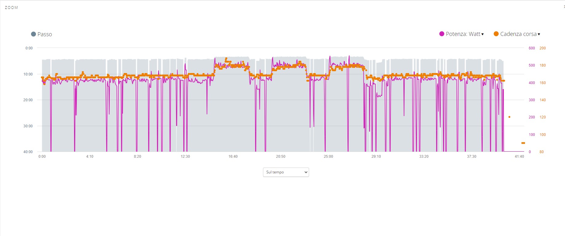

I have a Zwift Runn device that I use on a treadmill along with a Garmin HRM heart rate monitor and a Garmin Dynamic Pod. I mounted the device correctly and carried out a correct pull of the carpet, I did a few tests and everything seems ok except for one thing, every now and then my pace per km drops to zero for a few seconds and then resumes. How come? Yesterday I had 3x3 min at about 3:30. If you want I can share a summary screen where you can see the problem, so it’s unusable

Posseggo un dispositivo Zwift Runn che utilizzo su un tapis roulant insieme a una fascia cardio Garmin HRM e un Garmin Dynamic Pod. Ho montato correttamente il dispositivo e ho effettuato un corretto tiro del tappeto, ho fatto un po’ di prove e sembra tutto ok ad eccezione di una cosa, ogni tanto il mio passo al km crolla a zero per qualche secondo e poi riprende. Come mai? Ieri avevo 3x3 min a circa 3:30. Se volete posso condividere una schermata di riepilogo dove si vede il problema, così è inutilizzabile.
Do you connect via Zwift companion app or directly via Bluetooth to your device?
I don’t have a runn, but my assault runner produces similar drops. I get those drops when I use the companion app.
By bluetooth
